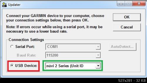

- u folderu "Unlock nüvi 57" uzmi fajl 570.rgn i donesi ga iznad ikone Updater.exe. Ako si omogućio administratorske ovlasti u svojstvima, otvorit će ti se prozor. U tom prozoru klikni na USB a zatim na OK.
Ne znam iz kojeg razloga ali već nakon par sekundi se izgubi veza između Garmina i tog programa i stoga moraš biti brz. BTW, meni je uspjelio iz trećeg spajanja
- ako se nisi uspio povezati sa Garminom morađš sve ispočetka.....odspoji Garmin,prst na gornji lijevi ugao, spoji ga s računalom, onda fajl 570.rgn iznad okone Updatera.exe pa nabrzinu klik na USB i onda na OK
Ovako izgleda taj prozorčić
Ako si sve dobro napravio, kreće instalacija na Garmin i traje nekih minutu dvije. ZA to vrijeme ne smiješ maknuti prst sa gornjeg lijevog kuta ekrana.
