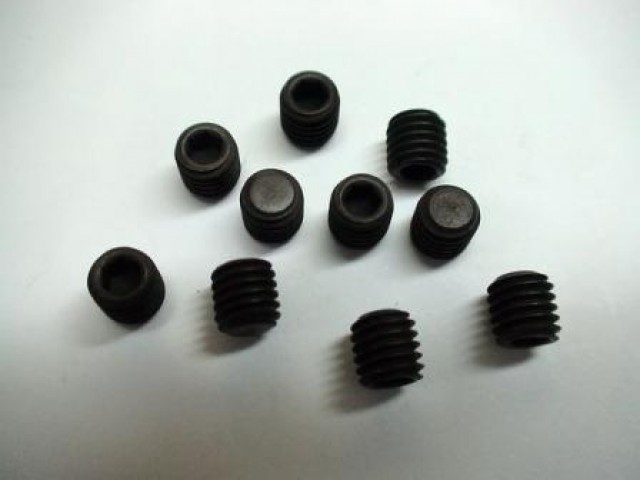

Ove dvije rupe na vilici ne kontam, neki nosači? Ili nisam pazil na satu?
Citat: Renči  u Siječanj 12, 2018, 15:12:09
Ugrađivao sam mazlice za podmazivanje vilice i vage, tj kopirao model ENDURO koji to imao u orginalu, a moj "S" (strada  :) ) model nema. Ujedno takvu doradu preporučujem svim koji misle vozit dugoročno Storoma. Ako vam se "gade" mazalice one se lako nakon podmazivanju skinu te ugrade nevidljivi M6 čepovi.

Zato jer na onoj poziciji smeta kad je vilica max stisnuta-udarala bi mazalica u blok motora!
Jesam, sutra idem i Lager commerce po mazalice.

Kakve si mazalice stavljao, koji promjer, koliko mm navoja na sebi?

Mazalice M6.
