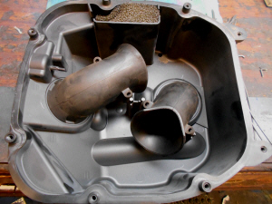

Ako si vidio kako je na malom, tako se radi i na velikom samo od metala, a ne plastike kako je na malom.
Ovako je na malom:

Dali je ravan ili je više kao koljeno..pod kutom  :huh:

Da..i mislio sam si
To se NE MOŽE otokarit ..moglo bi se eventualno izliti od aluminija ..ali to je jako puno posla..a da ne velimj obrada nakon ljevanja..poliranje unutrašnje stijenke ..teško
MOžda eventualno od nekakve cijevi s tankom stijenkom..pa koljeno..i sve zavarati..pam proširiti onaj šešir na vrhu ..al sve je to velika zajebancija..ne isplati se garant

Gledam na netu svi rade samo ravni dio, ali ja sam kod nekog na motoru vidio takve savijene. Kakve ima sir oliver neznam!
Da, ravno je. I SirOliveru je isto ovako.

ako je takva..Danijel to napravi lakše nego čep za ulje  ;)
bajki
Onda to nebi trebao biti toliki problem, ostaje pitanje cijene!

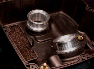

http://www.njuskalo.hr/tuning-snage/aluminijske-trubice-dellorto-40-dhla-weber-40-dcoe-solex-40-addhe-oglas-22887246
To bi bilo tako nešto..
mislim da ne baš
Ovaj s oglasa ima prirubnicu..a ovi što idu za usis zraka bi trebali imati nekakav filc u koji bi usjeo rub rupe na airboxu
A i promjer na ovim vjerojatno ne odgovara onomm koji bi trebao biti na stromu/klv-u
Citat: zorro  u Rujan 01, 2017, 08:59:07
mislim da ne baš
Pa zato sam napisao tako nešto.. a ne to je to..
Ali to je princip toga što se želi dobiti.. produžiti usisni kanal..
