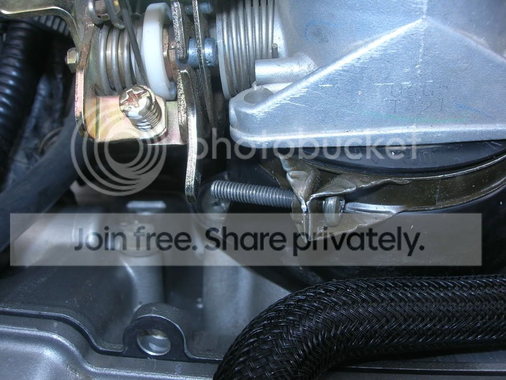

Pa to i kažem neka skine kućište filtera zraka i neka pogleda unutra kakvo je stanje.
Citat: zander  u Svibanj 24, 2018, 12:46:19
Ma ljudi sta to tu prolazi kroz to osim vazduha....neka vlaga je prodrla i napravila rdju i te tanke osovinice su zapekle i mestu rotacije....odvijac ili WD to podmazu garantovano....kakvo rasklapanje i ostalo....mozda je filter za vazduh propisao pa je prasina zategla ....na filmicu se vidi koliko tesko se rotira klapna ....nju treba tretirati....tako mi se javlja....nekako....
po mojoj nekakvoj logici..da je osovina zapekla..onda bi cijelo vrijeme išlo teško..a na videu se vidi da njemu zapne i neće da se uopće pomakne..i kad odapne s tog početka..onda ide lagano.
Ja opet velim..moja pretpostavka je da je u sistemu onih opruga iza vijka ..ili s druge strane ..u senzoru
..no kak bu..što bi rekli sljepci..vidjet ćemo  :)

jures
Jesi dobro provjerio, da se ovaj dio ne dodira kojeg drugog dijela
jedan takav je ovaj šravf
jures
Jer ne gledaj samo ovaj dio, provjeri i situaciju na drugom cilindru, jer sta vezana palicama, i ako se nešto kači na drugom, cjeli se kači

mislim da je skinuo palicu (polugicu) koja prenosi na drugi cilindar.
Za pametnog i iole iskusnog ovde ima pregršt saveta zlata vrednih, ali za tantuza poput mene ovo je sve teška apstrakcija, tako da neću dirati više ništa, posprejacu, sklopicu I pravac na kraj sveta ako treba kod majstora da mi sredi sve kako treba jer kako Bajki kaze kod mene je sve specifično a Đivo lepo veli odvezi ga kod stručnog lica jer ja ne umem skinuti ni kućište ni throttle body iako sam sve raskacio do te mere da pojma nemam gde sta ide
